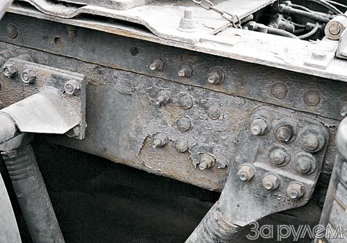

Некрасиво, но не страшно.
Ржавая дверь - дело десятое.
