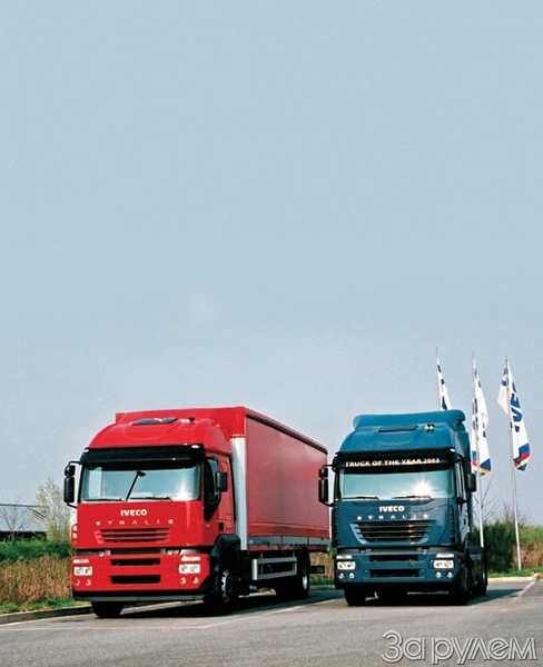

Младший брат не только перенял внешность "грузовика 2003 года", но и позаимствовал его имя. Анфас "стралисенок" отличается лишь тремя прорезями в радиаторной решетке вместо четырех да уменьшенными по высоте боковыми дефлекторами. Менее заметны крылья, выступающие на 10 см за контур узкой кабины.
Судя по всему, дизайнеры прибегли к клонированию не случайно: "Стралис" так приглянулся европейцам, что раскрутить его слегка уменьшенную копию не составит труда. Стираются и "классовые границы": более дешевый грузовик теперь кровный брат короля трасс.
Различают братьев по второму, вернее, третьему имени. Старшего назвали Active Space. Младших - двое: со спальником - Active Time и без - Active Day. Первый выпускают в двух вариантах: с высокой и низкой крышами. Малыш не так уж мал: до "высокого" потолка - 1,82 м, над спальником - метр тридцать. Вторая полка - на заказ. Кабина в "дневном варианте" заметно короче, но все же места за спинкой кресла - с запасом: диапазона регулировок хватит для водителя любой комплекции. Подвеска кабины - на рессорах сзади и пневмобаллонах спереди. Вариант со спальником можно заказать и на четырех пневмобаллонах.

Кабина Active Day - без спальника. Высоко лезть не придется: с шинами 315/80R22.5 высота пола над дорогой всего 1,24 м.
Кабина малого "Стралиса" на 20 см уже, поэтому боковые дефлекторы не выступают за габарит бампера - так меньше риск повредить их при маневре. Удобный в ремонте составной бампер без изменений перекочевал с флагманской модели. Под ним - противоподкатный брус, с августа этого года обязательный в Европе (директива 2000/40/ЕС). На другие рынки он предлагается в качестве опции.
