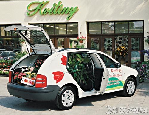

Делать из легковых автомобилей развозные фургончики - что может быть проще! Убрать заднее сиденье, заменить стекла непрозрачными вставками... Ну, еще упростить покрытие пола и обивку. Такой грузовичок стоит дешевле автомобиля-донора и не уступает ему по ходовым и экологическим параметрам, экономичности. Сегодня можно заказать такой фургон даже на базе, в общем-то, спортивного "Эм-Джи Ровера" (ЗР, 2003, № 4) - что уж говорить о "Шкоде-Фабия".
В чешской гамме моделей есть "Практик", получившийся из "Комби". До сих пор он не был известен за пределами Чехии, но теперь фирма объявила о начале продаж в Европе. Под капот могут установить дизель либо новый бензиновый мотор, оба мощностью 47 кВт/ 64 л. с. Первый - четырехцилиндровый, рабочим объемом почти 2 л, второму достаточно трех цилиндров и 1,2 л. Параметры автомобилей очень близки за исключением расхода топлива и цены: дизельному требуется на литр меньше топлива, но зато он на 1500 евро дороже.
Бензиновый собрат отличается от предшественника 4-клапанной конструкцией с одним распредвалом и лучшей характеристикой крутящего момента. В обозначение модели даже ввели буквы HTP (High Torque Perfor-mance, в вольном переводе - высокомоментный), дабы подчеркнуть достижения разработчиков. Мотор выполняет перспективные экологические требования Евро IV, а значит, владелец автомобиля сэкономит на налогах (увы, не у нас).
При базовой цене 9990 евро фургончик оснащен усилителем руля, парой подушек безопасности, АБС и позволяет перевезти почти полтора кубометра груза. А вставки вместо боковых стекол дают больше места для рекламной росписи.
