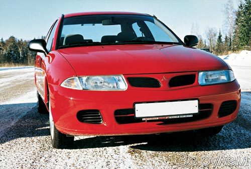

"Дорестайлинговая" "Каризма" (слева вверху) в Россию поставлялась только с двигателем 1,6 л.
После рестайлинга автомобиль получил характерный клюв на капоте, увеличенные колеса и расширенный список штатного оборудования.
