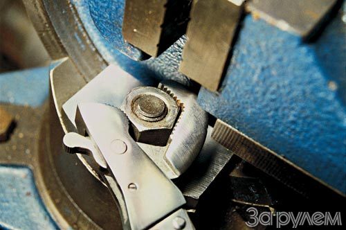

4. Казалось бы, о чем здесь говорить? Эти ключи давно известны, служат долго и переходят по наследству от отца к сыну. Но то было раньше. Современные аналоги - одно разочарование. Зубья губок "садятся" уже на водопроводной трубе. Покупая такие ключи, еще у прилавка проверьте твердость - зажмите покрепче подходящую железку. Самый маленький из нашего набора покоробился уже на первой тестовой трубе (см. фото). Конструктивно же эти ключи наилучшие. При условии достаточной твердости губок ими можно крутить и каленые валы, и "лысые" гайки - клещевой зажим всегда обеспечит должный преднатяг захвата.

Твердость рабочей части - одна из главных характеристик инструмента.
Размер лунки после испытаний - показатель твердости металла.
