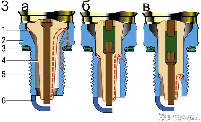

Что же такое «калильное число»? Это – условная величина, характеризующая максимально допустимую термическую нагрузку свечи зажигания и, следовательно, ее стойкость к перегреву и калильному зажиганию. Знать его необходимо не только для того, чтобы не «спалить» мотор. Дело в том, что при небольших нагрузках двигателя температура теплового конуса изолятора не поднимается выше 400°С. Если все время эксплуатировать мотор в таком режиме, конус покрывается отложениями, содержащими электропроводный углерод. В результате между центральным электродом и корпусом свечи (рис. 2) образуется «шунт» – параллельная цепь, через которую ток утекает, ослабляя или полностью исключая искрообразование.
При более высокой температуре отложения сгорают – свеча самоочищается. Для нормальной работы температура вершины теплового конуса должна быть между 400 и 850°С, а центрального электрода – не более 850°С. Так как порог калильного зажигания – 1000°С, зона температур 850–1000°С не что иное, как температурный резерв (рис. 3), необходимый для надежной работы двигателя в тяжелых условиях. Но нагрев элементов свечи выше 850°С в любом случае снижает срок ее службы.
Двигатели, как известно, различаются по организации рабочего процесса, мощности, степени сжатия, частоте вращения, охлаждению и т. д. Сегодня нет свечей, пригодных и для «Мерседеса», и для «Запорожца». В одном случае они слишком сильно нагреваются, в другом – слабо, но и то, и другое неприемлемо. Автомобилисту предоставляется возможность выбора свечей – каждый производитель выпускает их гамму с различными калильными числами.
От чего они зависят? Три свечи, показанные на рис. 3, в одном и том же двигателе ведут себя по-разному: а – «горячая» свеча (с низким калильным числом), в – «холодная» (с высоким), а между ними – б, некая «нормальная». Каждой свече соответствует своя характеристика. У «горячей» уже при половинной мощности двигателя температура теплового конуса будет выше 850°С. С повышением нагрузки она сразу же вызовет калильное зажигание. «Холодная» лишь при 50% мощности (и более) начинает самоочищаться, а при меньших нагрузках тепловой конус покрывается токопроводящим шунтом. Правильный выбор – свеча б.
Если свечи сделаны из одинаковых материалов, то различия только конструктивные. У «горячей» – длинный тепловой конус 4, с большей поверхностью. У «холодной» – очень короткий. Первый примет больше теплоты от сгорающего топлива, второй – меньше. Избыточную теплоту конус передаст к корпусу через внутреннее уплотнительное кольцо 1 – у «горячей» свечи оно расположено дальше от самой нагретой части конуса, чем у «холодной». В первом случае меньше теплоты уходит в систему охлаждения, чем во втором.
Калильное число наносят на корпус свечи – ведь по внешнему виду характеристик с достаточной точностью не определить. В маркировках современных отечественных свечей используют числа: 10, 11, 14, 17, 20, 23, 26. Чем больше это число, тем холоднее свеча. Но любая, если правильно подобрана, должна работать, как это показывает характеристика б на рис. 3.

Рис. 3. Свечи зажигания с различными тепловыми характеристиками:
а – «горячая»; б – «нормальная»; в – «холодная»; 1, 3 – уплотнительное кольцо;
2 – корпус свечи; 4 – изолятор центрального электрода; 5 – центральный электрод; 6 – боковой («массовый») электрод. Красная прерывистая линия – путь отвода тепла от изолятора к корпусу.
