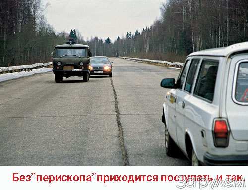

Типичная ситуация для праворульного.
Без "перископа" приходится поступать и так.
