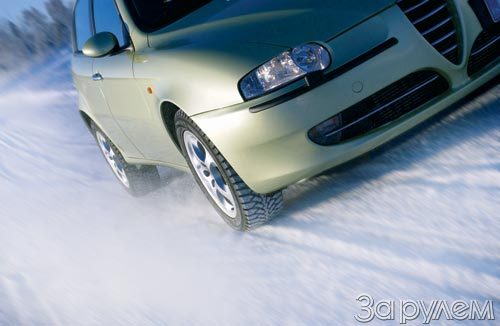

ПРЕИМУЩЕСТВО ПО ОЧКАМ
На полигоне журналистам дали возможность сравнить обе шины - старую и новую. Подытожив впечатления от езды по снегу, льду и миксту, журналисты в один голос отмечали более предсказуемое поведение автомобилей на новых шинах. Четче стали торможения на грани юза, увереннее повороты на ледяной гребенке. Особенно понравилось поведение на укатанном льду, где, казалось бы, и зацепиться не за что. Впрочем, целых машин после теста осталось немного: у одной повис бампер, у другой продавлены крылья. Грань можно перейти на любых шинах, и даже квадратный шип не заменит опыта и трезвого расчета - лишь поднимет планку возможностей автомобиля.
