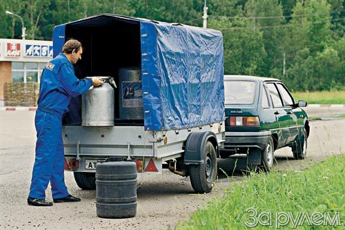

Чтобы ответить на эти вопросы, мы провели натурные испытания с несколькими вариантами загрузки. Подвижной состав - Izh 2126 "Ода" с "шестым" мотором, обычный железный багажник на крышу и ступинский прицеп "Трейлер-8294Т" собственной массой 185 кг. Скорость движения 90 км/ч - не слишком быстро для легковушки, но, учитывая важность транспортной задачи, вполне реально. К тому же расход топлива на этой скорости известен владельцам любой модели автомобиля - легче сравнить и прикинуть результаты "под себя".
Маршрут - 50-километровый участок шоссе с заездами в обе стороны. Каждую ходку с грузом выполняем в двух вариантах: в установившемся междугородном режиме и с остановками через каждые пять километров - примерно так мы ездим по загруженным дорогам.

Но не все грузы положишь в салон или на крышу. Песок, щебень, грунт и прочие сыпучие или колючие (стекловата) сподручнее везти в прицепе. Если груз компактен и не требует особых условий перевозки, высокий тент можно оставить дома.
Низкий лучше установить - это своего рода аэродинамический обтекатель. Расход бензина при равномерном движении с груженым прицепом без тента составил 10,1 л на сотню, а в нашем городском цикле - 13,1 л. Что ж, дополнительные 185 кг (такова масса прицепа) бесплатно ехать не будут, зато в машине остается место для пассажиров, да и груз - отдельно, что иногда решает дело. Кроме того, прицеп хоть и тянет машину назад, но избавляет ее кузов от перегруза - на шар сцепного устройства при правильном размещении поклажи приходится всего 50 кг, а возможное расшатывание кузова вперед-назад легко свести к минимуму аккуратным вождением.

Самый энергоемкий вариант - буксировка груженого прицепа с высоким тентом. Площадь передней стенки нашего составила 1,86 м2. На "проветривание" загородного воздуха у нас ушло 12,6 литра. Бег с препятствиями еще дороже - 14,1 л/100 км.
Что ж, вполне закономерные результаты. При движении с высокой скоростью львиная доля горючего тратится на аэродинамические потери, поэтому, взгромоздив на крышу дачный диван, лучше не торопиться. Тот же эффект дает фура на хвосте. Перегруз машины - деньги летят на разогрев шин и асфальта, а если при этом еще и лихо стартовать с перекрестков - на бесполезные с точки зрения транспортной работы разгоны. Обратите внимание, как ездят профессионалы-дальнобойщики: стрелка спидометра у них лишний раз не шелохнется! Кстати, на один и тот же маршрут при прочих равных условиях мастеру нужно горючего на четверть меньше, чем новичку.
