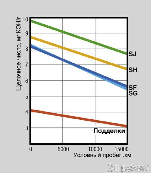

Анализ второго графика, пожалуй, не менее интересен. Здесь показано изменение щелочности у масел разных групп (напомним, параметр характеризует способность масла нейтрализовывать кислые продукты, неизбежно образующиеся в процессе работы двигателя, и говорит в целом о количестве присадок). Опять предлагаем сравнить поведение кондиционных масел и подделок. Если первые имели начальный показатель 8-10 и опускались в ходе теста до уровня 5-8, то вторые стартовали с 4 единиц и к концу испытаний опускались до отметки 3 ед. Вот почему в прошлых публикациях мы говорили о возможности предварительного отсева аутсайдеров уже по этому параметру.
Любопытно, что очень небольшой оказалась теперь разница между маслами двух первых групп SF и SG. Дальше - появляется заметный разрыв. Такой результат еще раз показывает, что группы SF и SG имеют относительно небольшой пакет присадок, а у масел SH их становится заметно больше. Последний вывод в точности совпадает с теми, что сделаны выше. Несмотря на близкие параметры двух первых групп, теперь не стоит говорить о близком уровне качества - щелочность в большей степени характеризует количество присадок, чем общий уровень качества масел. Очевидно, у образцов SJ показатель самый высокий - здесь присадок больше всего.
Прежде чем идти дальше, вернемся ненадолго к некачественным маслам. При изготовлении продукта по дешевым технологиям с использованием плохого пакета присадок поведение масла будет другим. Исходное значение щелочности окажется высоким, но обнаружится очень быстрое ее падение - масло быстро потеряет работоспособность. Не станем на кого-то показывать пальцем, подобная экономия нам попадалась (см. предыдущие публикации).
