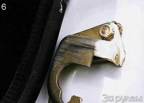

Теперь осторожно прикроем переднюю дверь, не защелкивая замка, чтобы она не приподнялась, и оценим зазоры между дверью и передним крылом, а затем - порогом. Неправильные зазоры обычно свидетельствуют о том, что переднее крыло или порог уже меняли. Последний может быть и деформирован от удара. Затем плотно закроем эту дверь и проверим зазор между нею и задней дверью. Уменьшенный указывает на сжатие проемов кузова. Кстати, дверь при этом начинает задевать фиксатор замка (фото 5, 6). Это - обычный результат удара в переднюю или заднюю часть автомобиля. Увеличение же этого зазора говорит о растяжении "боковины" кузова. Последнее чаще всего - следствие сильного бокового удара с противоположной стороны. Кузов выгибается, как банан (рис. 1). Поврежденную сторону при ремонте восстановят, но зазоры на другой стороне автомобиля часто остаются увеличенными (уменьшить их довольно сложно). Все это не должно ускользнуть от внимания покупателя: машина-то кривая!
