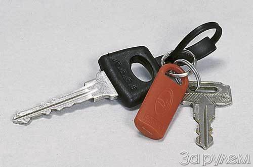

Ключ АПС-4 нужно подносить к считывателю...
... а мастер-ключ хранить на запасной связке.
Рабочий ключ АПС-6 похож на штатный, а вот обучающий отличается красной меткой.
