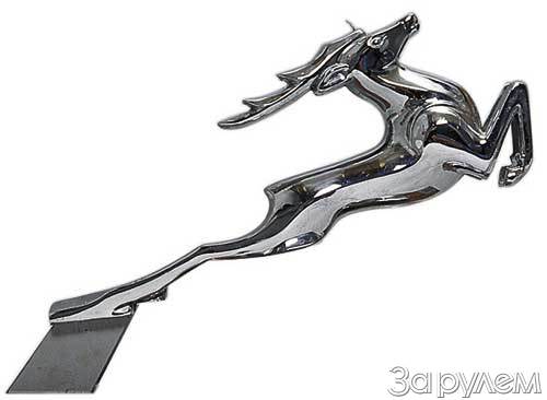

В 1962-м с капота, к большому сожалению покупателей, исчезла фигурка оленя, решетка радиатора получила 36 отверстий - "китовый ус", изменились подфарники, задние фонари, бамперы. Двигатель с иными кулачками распредвала, клапанами, системой смазки развивал теперь 75 л. с. (на экспортных версиях - 80 и 85 л. с.). 15 июля 1970 года с конвейера сошел последний автомобиль ГАЗ-21.
