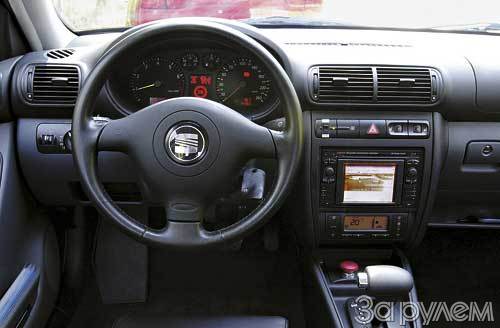

Снаружи изменений практически не заметно. Впрочем, присмотритесь к фаре.
Зато на табло видны знак "70", линия разметки, дистанция, а на дисплее - "зад" впереди идущей машины.
