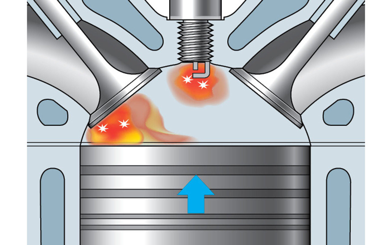

Калильное зажигание
Как проявляется?
Калильное зажигание – это преждевременное воспламенение топливовоздушной смеси от перегретых элементов в камере сжатия до того, как свеча даст искру. Оно проявляется в виде глухих стуков при работающем двигателе, что сопровождается резкой потерей мощности и ростом расхода топлива. Иногда двигатель продолжает работать даже после выключения зажигания.
Калильное зажигание
В чем причина?
Общая причина – наличие перегретых зон в камере сжатия: от электродов свечей до большого количества частиц раскаленного нагара. При контакте с такими зонами смесь вспыхивает, как от упомянутого калоризатора.
Чем опасно?
При калильном зажигании поршни испытывают очень сильную перегрузку. Особенно это опасно на повышенных оборотах. Причина простая: поршням фактически приходится сжимать уже горящую смесь, которая начинает расширяться. Растут и давление, и температура – мощность же падает. В результате могут пострадать изоляторы свечей, прогореть клапаны, разрушиться элементы цилиндропоршневой группы (ЦПГ).
Что делать?
  • Проверить, правильно ли подобраны свечи – прежде всего по калильному числу. Изолятор правильной свечи должен работать в режиме самоочистки.
  • Нагар в камере сжатия – удалить. В простейших случаях помогут различные химические средства-раскоксовки, но в запущенном варианте (сильный масложор) – лишь капремонт двигателя.
