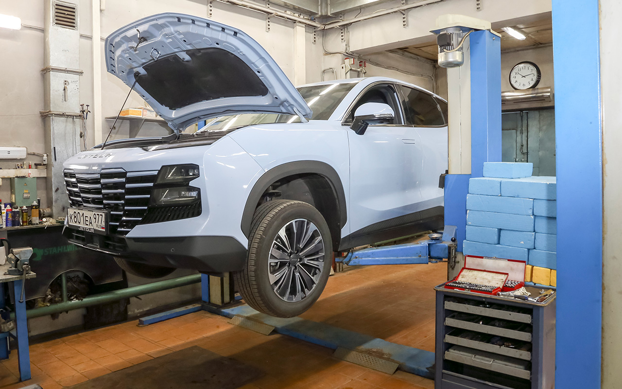

Насколько Jetour унифицирован с Chery? Есть ли проблемы с покупкой запасных частей и самостоятельным обслуживанием и ремонтом? Узнаем на примере кроссовера Dashing с турбомотором 1.6 (190 л. с.) и роботизированной коробкой передач. Как всегда, сложность операций оценим по пятибалльной шкале.

Несмотря на дерзкую внешность, Jetour Dashing в обслуживании оказался довольно простым и технологичным. Ни одна операция по сервису и легкому ремонту не вызывает трудностей. Помогает и родство с Chery, из-за чего нет проблем с запасными частями и расходниками.
Но по-прежнему напрягает отсутствие нормальных каталогов запасных частей, что характерно почти для всех китайских производителей – нужно быть осторожным при покупке неоригинальных деталей, даже тормозных колодок. Тем не менее, за ремонтопригодность Jetour получает уверенную четверку.
