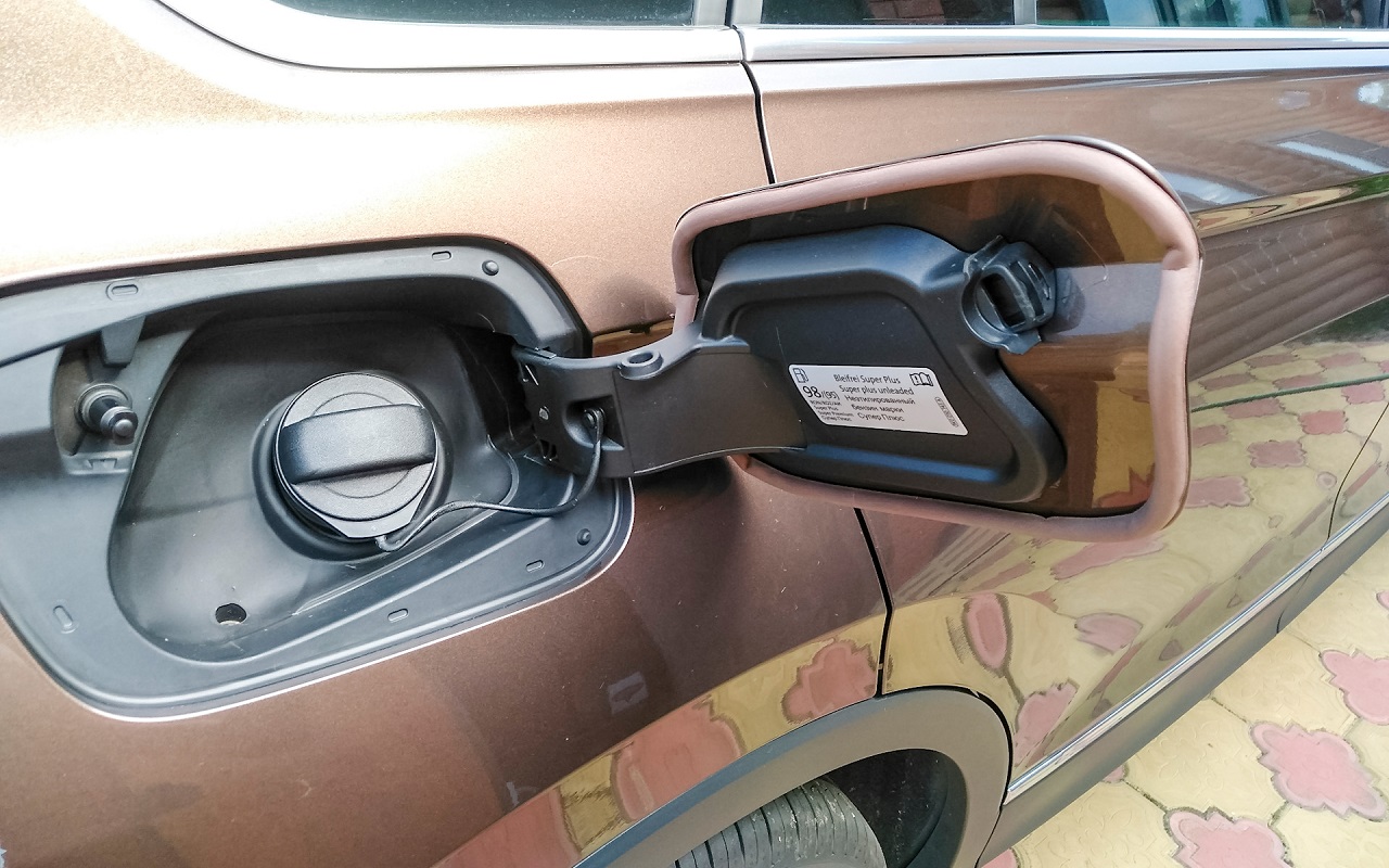

Владею кроссовером VolkswagenTiguan с 2017 года. В первую же зиму заметил, что после снега или ледяного дождя проблематично открыть лючок бензобака, что обусловлено достаточно большим зазором по периметру крышки.
Чтобы избавиться от проблемы, еще в 2018 году наклеил на крышку лючка обычный уплотнитель для дверей с клейкой основой.
Приклеенный по периметру крышки лючка дверной уплотнитель
С того времени никакого снега внутри полости лючка рядом с пробкой не наблюдаю. После любого снегопада крышка не примерзает. Правда, приходится чуть-чуть сильнее на нее надавливать при открывании – по сравнению с лючком без уплотнителя.
