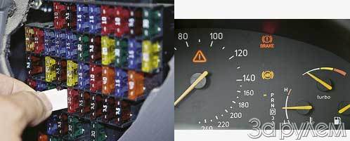

Теперь о том, что вытворяли. Моделируя ту или иную аварийную ситуацию, пытались выйти из нее тремя способами: действуя только рулем (уворачиваясь без торможения), используя руль и одновременное торможение с АБС и, наконец, руль и торможение без АБС (извлекали соответствующий предохранитель, отключая таким образом АБС). Водитель при этом пробовал по-разному работать педалью тормоза - лишь бы переиграть АБС (если получится).

Что касается электроники, то основной принцип работы АБС - не дать колесам заблокироваться. Но бывает, блокировка выгодна: не только когда используют специальные приемы вождения, но и при обычном торможении на рыхлом снегу, гравии или мягком грунте. Наконец, важно помнить, что приемы торможения с АБС и без нее разнятся. Электронная помощница становится эффективной, когда превышено некоторое усилие на педали тормоза. Скажем, для нашего СААБа - после 8-10 кгс на льду и 20-25 кгс на асфальте. В любом случае это усилие должно превышать то, при котором на автомобиле с отключенной АБС заблокируются колеса.
Выводов два. Во-первых, на машине с АБС нужно не гладить педаль тормоза, а смело бить по ней. Во-вторых, если при покупке есть выбор - комплектация с АБС и без нее, не бросайтесь на вариант подешевле. Хотя бы потому, что у машин, спроектированных под электронную систему, очень чувствительная педаль тормоза. Это делают специально, чтобы порог блокировки оказался превышен уже при небольших усилиях на педали. Купив такую машину без АБС, вы почти наверняка будете блокировать колеса в экстремальной ситуации. Впрочем, что предпочесть - решать вам. О последствиях мы рассказали. А кто предупрежден, тот вооружен.
