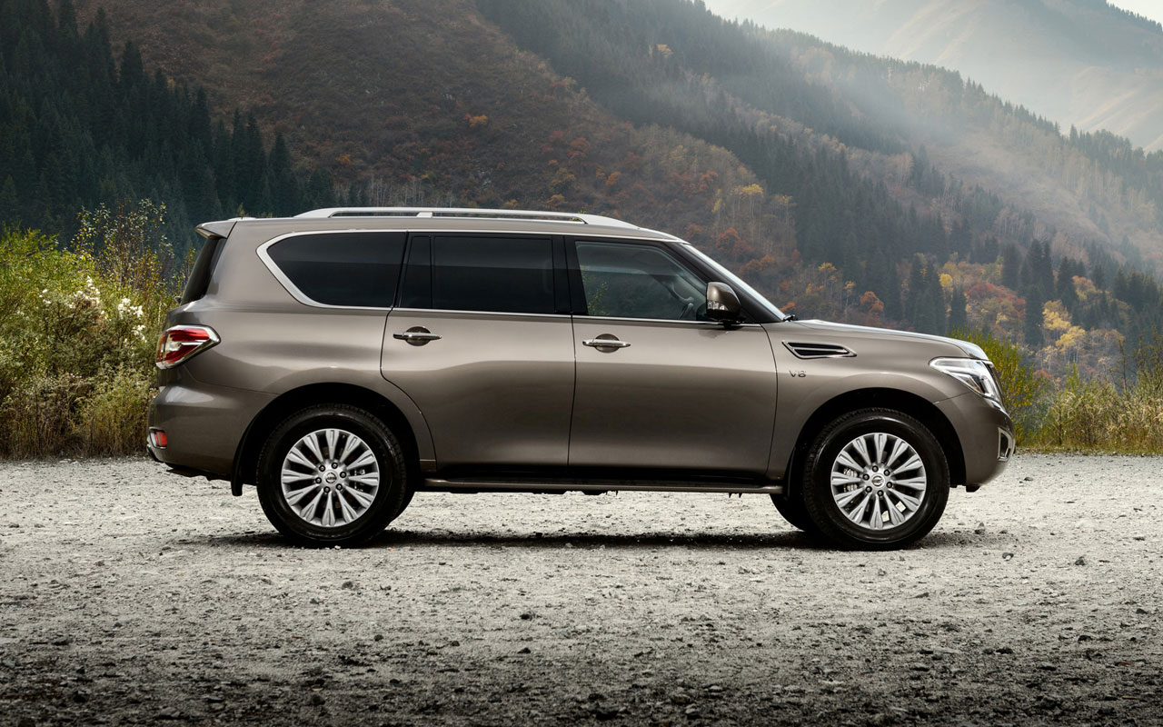

Nissan Patrol
Nissan Patrol с индексом Y62 за 2 млн рублей будет примерно 2011-2012 годов выпуска.
Под капотом Nissan Patrol будет огромный бензиновый двигатель V8 мощностью 405 л.с. Помимо таких недостатков, как большой транспортный налог и высокий расход топлива, у него есть парочка болячек.
Искать коррозию у Nissan Patrol нужно, в первую очередь, в районе хромированной накладки на двери багажника.
Главная – это низкий ресурс цепи ГРМ правого ряда цилиндров. Порой она не выхаживает и 15 тысяч км. Так что после покупки лучше поменять ее принудительно, не дожидаясь проблем.
Причина быстрого износа цепи кроется в дополнительной нагрузке от ТНВД (этот двигатель – с непосредственным впрыском). Если при холодном запуске услышали звук, напоминающий жужжание болгарки, то цепи точно конец.
Обязательно проверьте работоспособность доводчиков стекол Nissan Patrol. Их выход из строя – это обычное явление.
Также при осмотре проверьте, нет ли толчков и дерганий при переключениях АКП и при трогании с места. Гидротрансформатор семиступенчатого автомата не отличается большим ресурсом. Продлить ему жизнь можно сменой масла каждые 60 тысяч км.
У многих автомобилей появляется стук в рулевом механизме к 100 тысячам км. Скорее всего, виной тому не сама рейка, а нижний промежуточный вал.
В остальном внедорожник не доставляет проблем, и будучи даже в возрасте 13-14 лет способен прослужить еще очень долго.
