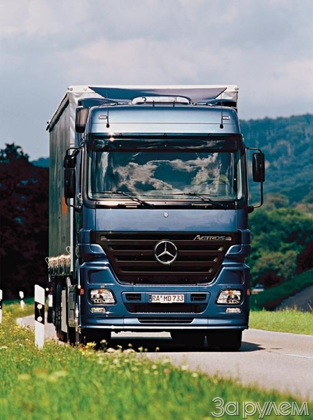

У прошлогоднего "Актроса" (ЗР, 2002, № 4) появился преемник. Внешне он почти такой же, лишь поворотники спрятались в слегка раскосые блок-фары, да по бокам новой радиаторной решетки выросли "уши" - направляющие воздушных потоков. Но внутри это совсем другая машина.
