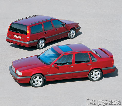

ЭВОЛЮЦИЯ Volvo 850
1991. Июнь: модель " Volvo 850" с кузовом седан и пятицилиндровыми рядными двигателями 2,5 л (170 л. с.) и, для некоторых рынков, 2,0 л (143 л. с.).
1992. Август: версия GLE (2,5 л, 140 л. с.).
1993. Февраль: универсал. Август: версия Т5 (2,3 л, турбонаддув, 225 л. с.). Она отличалась улучшенной отделкой салона, богатым оснащением.
1994. Фейслифтинг: изменена форма фар, задних фонарей, противотуманных фар. Колеса стали крепить пятью болтами вместо четырех. Дальнейшее развитие линейки двигателей. Появилась модель R (2,3 л, 250 л. с.). Ее можно узнать по отогнутому вперед нижнему спойлеру переднего бампера.
1996. Представлены преемники модели 850: S70 и V70. Но ее продолжат выпускать еще несколько месяцев параллельно с новыми моделями.
Модель 850 - самая популярная на рынке подержанных "вольво". Это первый опыт фирмы в конструировании переднеприводников такого класса. Не обошлось без детских болезней, большую часть которых, впрочем, победили довольно быстро. За подробным рассказом об особенностях этих машин и расходах на их содержание мы обратились в дилерский сервисный центр "Независимость".
