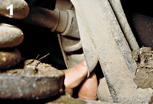

Придирчиво осматриваем машину снизу: целы ли чехлы шарниров? От порванных больше вреда, чем пользы, - в них скапливается грязь, для которой железяка - любимое лакомство. Если порванный чехол не заменить сразу, узлу конец. В сомнительных случаях (коих почти сто из ста) шарнир заменяют тут же, не дожидаясь, пока загремит. Заодно с чехлом.
Бывает, разрывы чехлов на глаза не лезут, чтобы их найти, стоит прощупать руками (фото 1).

Прощупаем чехол...
