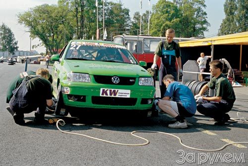

В северную столицу прибыли под вечер и сразу же - за строительство лагеря. Глаза слипались, но руки делали. Рано утром начались тренировочные заезды, и тут же выяснилось, что гонщики - народ капризный. То колодки ему поменяй, то резину, то зеркала отрегулируй. На одном из "Поло" начала вылетать пятая передача. Это - пустяки. Прямо на земле снимаем заднюю крышку. Оказывается, не отрегулирован привод. Пятнадцать минут - и дело в шляпе. У БМВ потек редуктор заднего моста. Копаться с заменой сальника некогда - поменяли узел в сборе. После каждого заезда возимся с настройками, пытаясь выиграть доли секунды. Есть с чем сравнивать - все ходы тщательно занесены в специальные журналы. Потратили целый день, но автомобиль упорно не дотягивал до собственного лучшего времени. Переставили коробку передач - тщетно. Страсти накалились. И хотя буря уже витала в воздухе, команда проявила выдержку. К ночи обнаружили причину - вырвало одну из шпилек крепления стабилизатора поперечной устойчивости. Остальное - дело техники. Правда, толком поспать снова не пришлось.

В те выходные на Санкт-Петербург обрушилась страшная жара. И хотя в двух шагах от трассы Финский залив, место механика - на пит-лайне. Все необходимое с собой: тележки с запасными колесами, домкраты, электрогайковерты, баллоны со сжатым воздухом. Есть даже на чем посидеть - с собой пластиковые стулья. Нет одного - тени. Наш моторхоум со спасительным навесом стоит во втором ряду. А бегать освежаться через владения чужой команды хоть и не запрещено, но не принято. Кто жил в проходной комнате, тот поймет. Приходится сидеть и плавиться вместе с асфальтом.

Встроенные пневмодомкраты - хорошее подспорье механику.
Жесткая подвеска позволяет опустить кузов почти до колес.
"Лысые" шины лучше держат асфальт.
Спортсмены предпочитают голую технику.
Настройка машины требует сосредоточенности.
