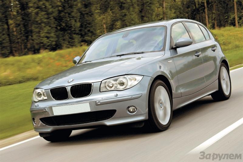

«Копейка» марку бережет. BMW 1-series
Оцениваем привлекательность BMW 1-series (E87) на вторичном рынке.
Биография модели
В 2007 году на международном автосалоне в Женеве состоялась премьера BMW 1-series в 3-дверном кузове. Автомобиль отличается не только измененным дизайном, но и усовершенствованной системами Double Vanos и Valvetronic гаммой моторов. В том же году, но уже во Франкфурте, дебютировало купе 1-series…

В итоге
BMW 1-series, как ни банально звучит, «мюнхенец» до мозга костей, с присущими чертами, надежностью и темпераментом. В своем классе «копейка», безусловно, задает тон. Сравнительная же с другими моделями BMW доступность, помноженная на фирменные качества, делает ее весьма лакомым кусочком на вторичном рынке.
