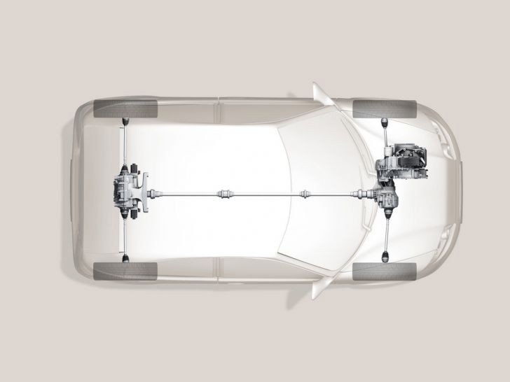

Немецкий разработчик и поставщик трансмиссий компания ZF (Zahnrad Fabrik) предлагает полностью отключать систему полного привода, когда она не требуется, и тем самым экономить до 5% горючего на хороших дорогах.
Компания представила свою разработку, которая подразумевает наличие сцепления на выходе КП и на полуосях каждого из колес подключаемого полного привода. В случае, если подключается задняя ось, речь идет о заднем дифференциале с индивидуальным сцеплением для каждой полуоси.
Такое решение позволит избежать потерь на любое лишнее трение в системе полного привода, который на практике используется редко. Компания намерена разработать комплексное техническое решение для применения такого устройства в тандеме с новой 9-ступенчатой коробкой передач и вскоре будет готова предложить его на рынке.
