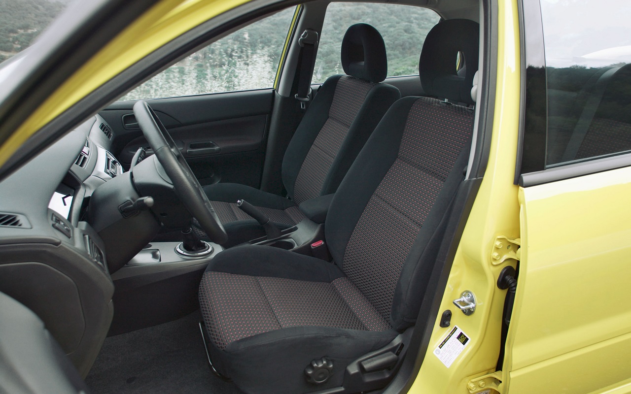

Простенький салон долго сохраняет приличное состояние, что для бюджетных «японцев» редкость
