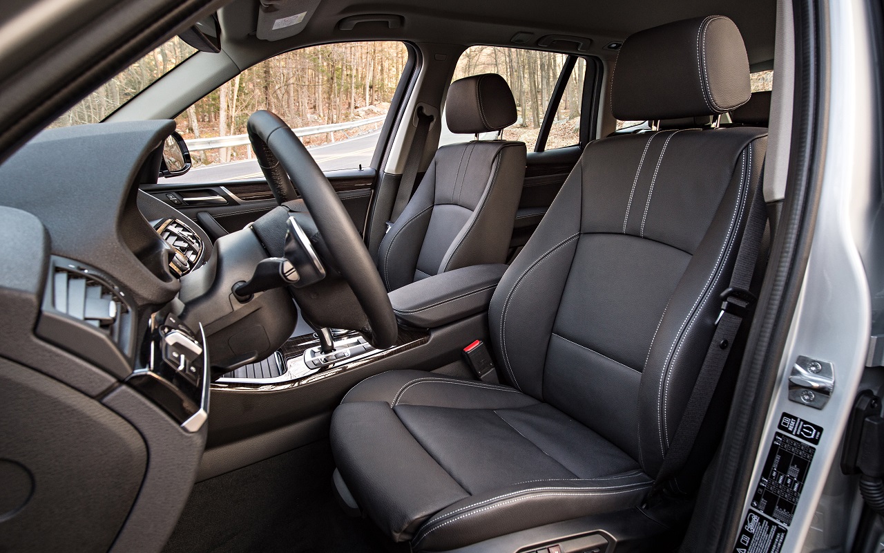

При этом даже после пробега в 150 000 км салон выглядит вполне прилично. Цепная раздаточная коробка, в целом, довольно надежна, но требует регулярной замены масла (каждые 50 000 км).
