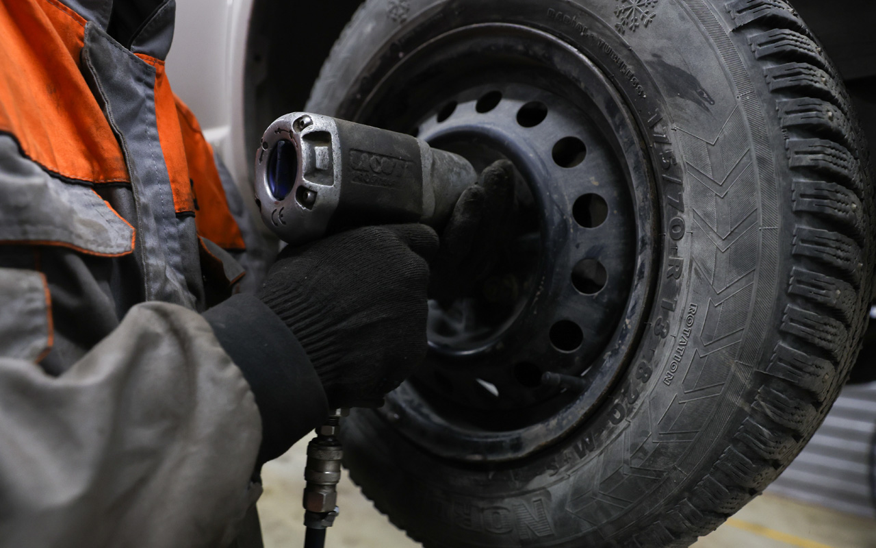

Что нужно для самостоятельного шиномонтажа (когда нет вариантов)
Если вы все же решили заменить шины сами, выберите ровную площадку, например, твердое бетонное или асфальтовое покрытие без уклона. Домкрат должен быть установлен в местах, указанных в инструкции к автомобилю, а под колеса следует подложить упоры для безопасности. Перед подъемом ослабьте болты, а если они прикипели, используйте проникающую смазку.
Техника безопасности при откручивании болтов
Болты нужно откручивать равномерно и крест-накрест, чтобы избежать перекоса. Избегайте применения чрезмерной силы, чтобы не повредить крепеж.
Заключение
После установки колес следует проверить давление в шинах и довести его до рекомендованного уровня.
