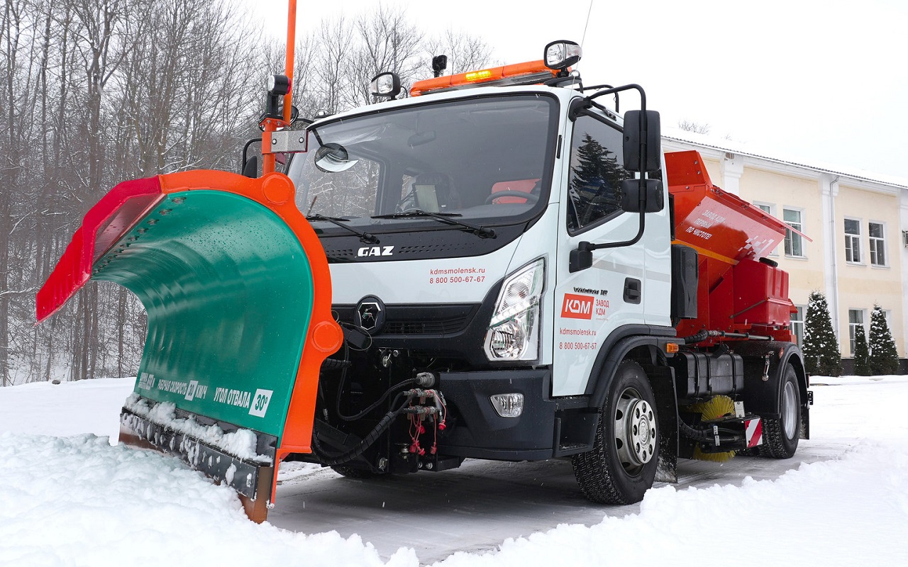

Появилась еще одна спецверсия Валдай 12 – ГК «СТТ» и «Завод КДМ» представили комбинированную дорожную машину (КДМ) на шасси этого нового бескапотного грузовика. Предполагается, что такие машины удобно будет использовать в стесненных городских условиях, а также для обслуживания парков, промышленных зон и сельских поселений.
В отличие от показанной ранее длиннобазной краноманипуляторной установки, КДМ создана на базе самого короткого варианта шасси Валдай 12 – колесная база составляет всего 3310 мм. Зимой компактную КДМ можно использовать для для уборки снега и ледяной крошки, обработки поверхностей антигололедными реагентами, засыпки обледеневших участков песком. А в теплое время – поливать и мыть дорожное полотно, убирать мусор с проезжей части, мыть дорожные знаки и другие элементы дорожной инфраструктуры.
Основной «зимний» инструмент – специально разработанный для компактных КДМ поворотный отвал с шириной обрабатываемой полосы от 2,7 до 3,2 м. Рабочий угол отвала – 30°. Кузов вмещает 4 кубометра, и еще столько же имеют баки для жидких реагентов. Ширина полосы при распределении песка или соли – от 2 до 12 м, при мойке и поливе – от 2,7 до 3,2 м. Подметальная щетка позволяет очищать полосу шириной до 2,1 м. Рабочая скорость КДМ – 20-40 км/ч, а при работе подметальной щетки – до 25 км/ч.
Есть система автоматического дозирования реагентов, которая позволяет оптимизировать расход разбрасываемого материала, быстро менять параметры и точно вписываться в эконормативы. Управление всем навесным оборудованием – с пульта из кабины водителя непосредственно во время движения.
Кузов и отвал есть в двух вариантах: металлические и композитные. Вторые – более стойкие к износу и не подверженные коррозии, что дает более высокий срок службы. Кроме того, композит обеспечивает более легкое скольжение песка, соли или крошки, что предотвращает их налипание на поверхность отвала или стенки кузова.
